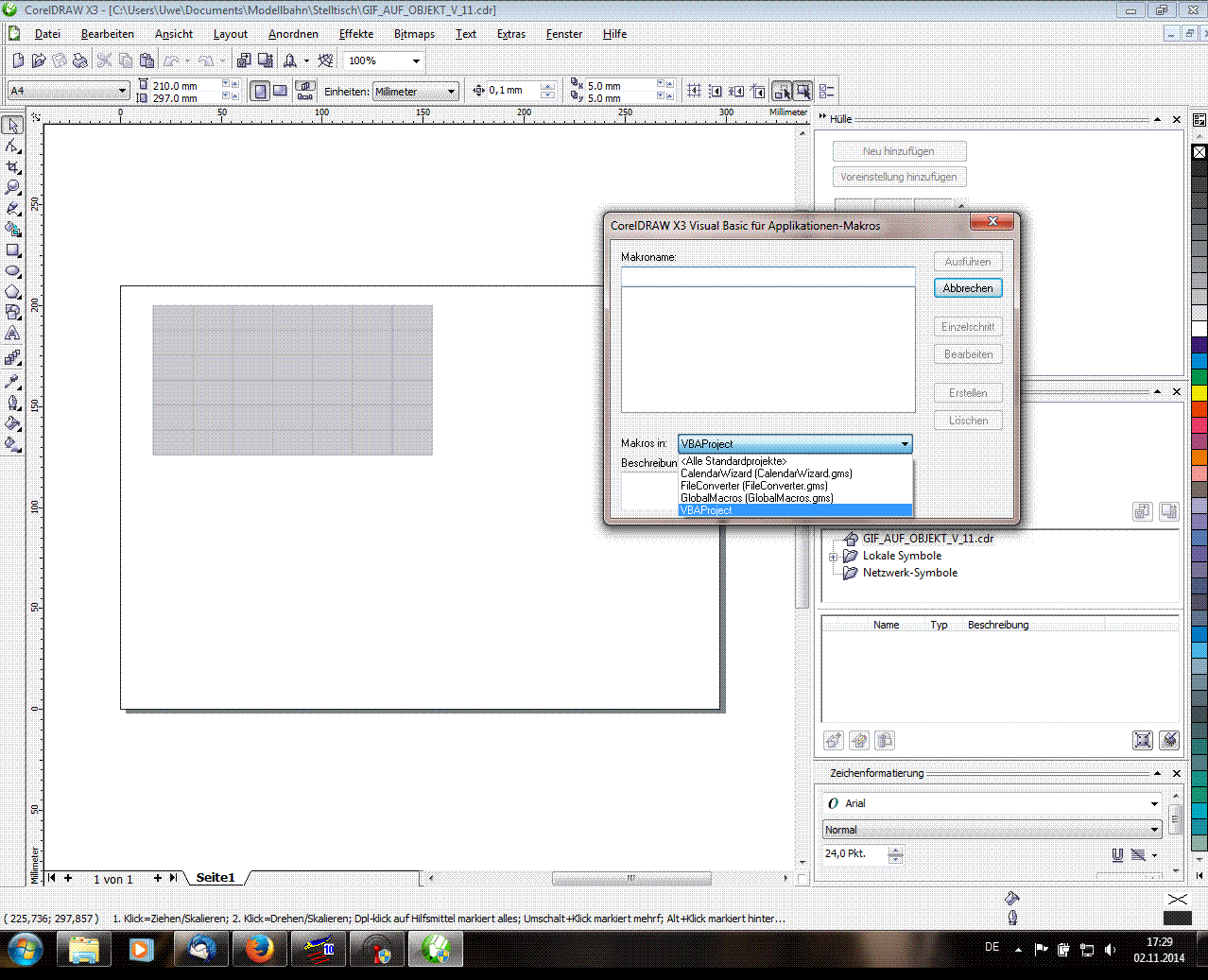

OK, ich hoffe der Screenshot wird mit hochgeladen. Ds Makro ist nicht aufgeführt.
.jpg   Screenshot.jpg (Größe: 157 Bytes / Downloads: 19)
OK, er wurde nicht hochgeladen.
Hier habe ich einen Link:
http://www.mvwemmetsweiler.de/Screenshot.gif

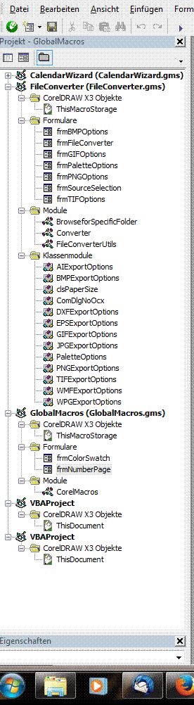

Ich hatte X3 nie. Das Makro habe ich mit CD11, X4 und X5 getestet. Es sollte mit X3 auch gehen. vielleicht sind Deine Sicherheitseinstellungen zu hoch, sie sollten auf „Mittel“ stehen:
[Bild: zwischenablage015ouqk.jpg]
Aber auch wenn die Sicherheitseinstellungen höher eingestellt sind solltest du das Makro sehen, wenn auch nicht ausführen können:
[Bild: zwischenablage02k4smv.jpg]
Du drückst dazu Alt+F11 und wählst im Projektmanager das Projekt für die aktuell geöffnete Datei aus.

Also da ist leider nichts zu sehen. Die Sicherheitseinstellungen habe ich mal auf niedrig gesetzt. Ehne Erfolg.
http://www.mvwemmetsweiler.de/Bitmap.gif
Leider klappt das Hochladen auch nicht. Egal was ich mache. Ich bekomme IMMER eine .jpg- Datei mit einer Größe von 157 Byte. Das Bild auf dem Link hat mal gerade 37,1 kB. Sollte also hochzuladen sein. Aber ich kann mir ja helfen.

hallo hornist,
Das ist ja was! ich hätte gewettet, dass es mit X3 geht.
Im Anhang das Makro als GMS. Du musst die GMS-Datei in Deinen GMS-Ordner (z.B C:\Programme\Corel\Corel Graphics 11\Draw\GMS) kopieren. Dann sollte es (hoffentlich) gehen.
.zip   GIFPlatzierer.zip (Größe: 8,54 KB / Downloads: 4)
SUPER!! Es klappt.
Ich verneige mich vor Eurer Weisheit :sei_gepriesen:
Vielen Dank für die Mühen. Das ist genau die Lösung.
